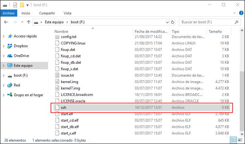

Conectarnos con SSH. Para conectarnos tenemos que tener SSH habilitado, basta con crear un fichero ssh vacío en el directorio /boot.

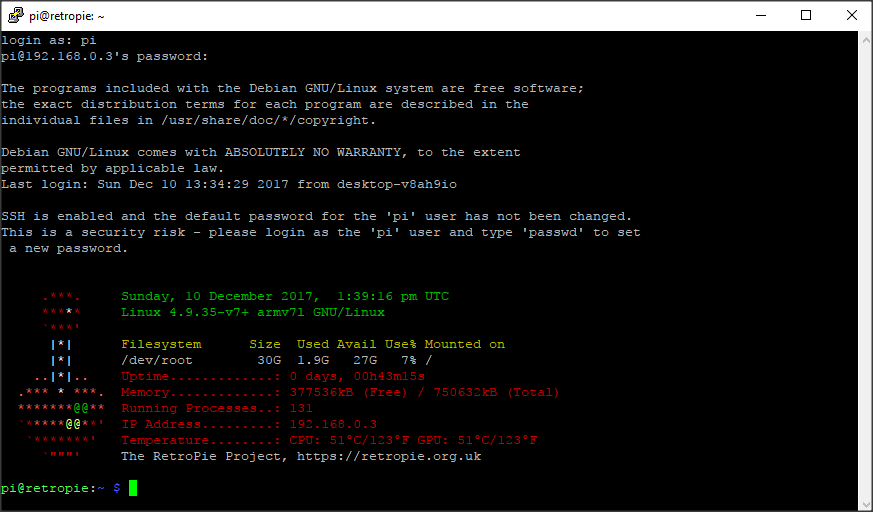

Luego nos conectamos con Putty.

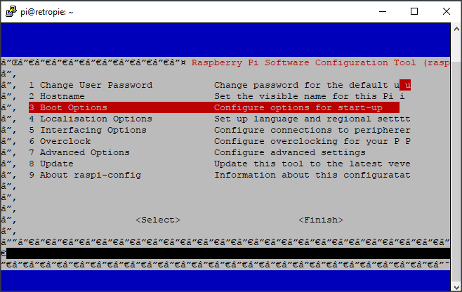

Una vez estamos conectado a nuestra Pi por SSH. Vamos a escribir el siguiente comando:
sudo raspi-config
Snap 2017-12-10 at 14.51.25.png (1.89 KiB)
Aparecerá una ventana de configuración. Nos movemos hasta la opción 3. Boot Options para modificar las opciones de inicio.

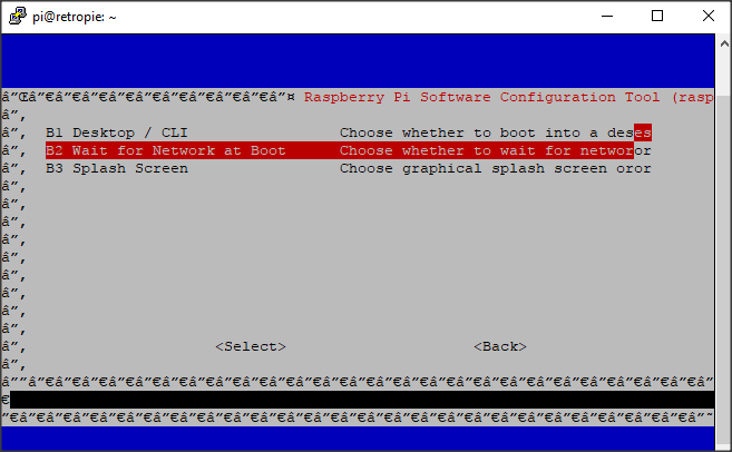

Luego nos situamos en B2 Wait for Network at Boot. y presionamos Enter.
Snap 2017-12-10 at 14.57.52.png (5.96 KiB)

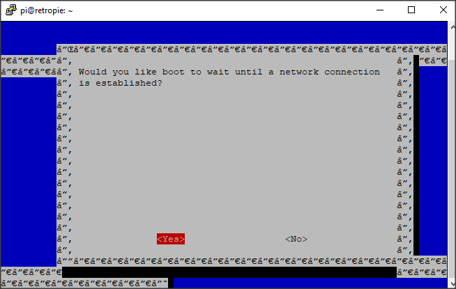

En la siguiente ventana marcamos 'Yes' para permitir los cambios.
Snap 2017-12-10 at 14.59.01.png (4.4 KiB)
Cerramos la ventana de configuración presionando en botón 'Finish' de la ventana principal.

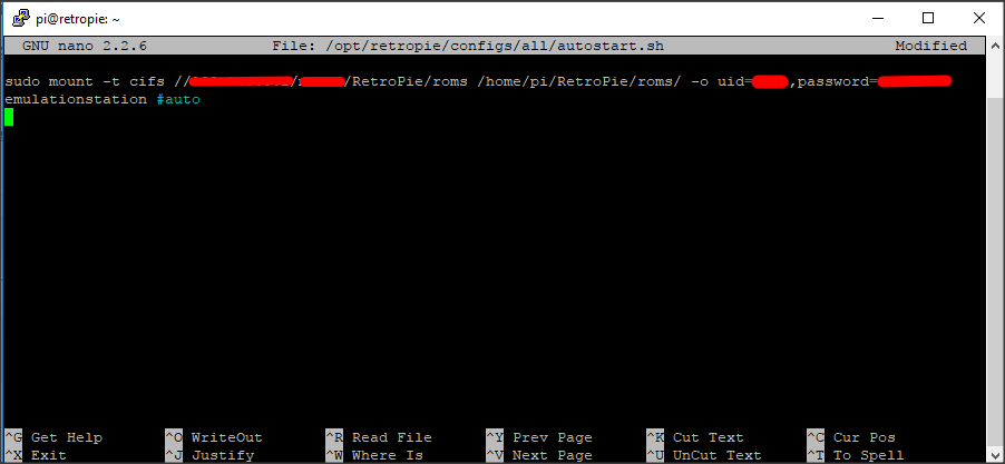

A continuación, vamos a hacer que el dispositivo se conecte automáticamente a nuestro NAS cada vez que se encienda. Para ello vamos a acceder al script autostart.sh. Escribimos en putty el siguiente comando:
sudo nano /opt/retropie/configs/all/autostart.sh
Snap 2017-12-10 at 15.09.13.png (2.41 KiB)
En el script, justo antes del texto 'emulationstation #auto' vamos a escribir el siguiente comando.
RetroPie 4.3:
sudo mount -t cifs //ipServidor/rutaDirectorio /home/pi/RetroPie/roms/ -o uid=tuUsuario,password=tuPassword
RetroPie 4.4 (Cambiar vers1.0, 2.0, 3.0 en función de vuestro protocolo SMB):
sudo mount -t cifs //ipServidor/rutaDirectorio /home/pi/RetroPie/roms/ -o username=tuUsuario,password=tuPassword,vers=1.0

NOTA: Si tu servidor permite el acceso a invitados, en este caso puedes reemplazar el usuario y contraseña por -o guest,uid=pi
Snap 2017-12-10 at 15.13.45.png (7.57 KiB)
Guardamos los cambios presionando la combinación 'Ctrl+X' y aceptamos con 'Y' y 'ENTER' para guardar los cambios. Ya tenemos nuestro RetroPie configurada.

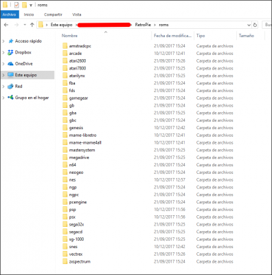

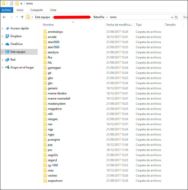

Ahora, el servidor NAS tiene que tener la misma estructura de datos que Retropie, puedes copiar directamente todo el directorio de la tarjeta al NAS. En mi caso ha quedado así.
