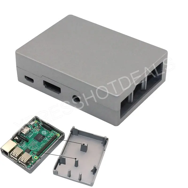

A mi me ha pasado ambas cosas. En cuanto a la alimentación: te recomiendo el cargador oficial de raspberry de 2,5A. Y respecto a la temperatura, yo usaba una carcasa impresa en 3D. Lo que hice fue rediseñarla para que tuviera más ventilación.

Solucionado con una caja de aluminio con disipador incluído! Total unos 8 € en aliexpress.
Tipo esta:
