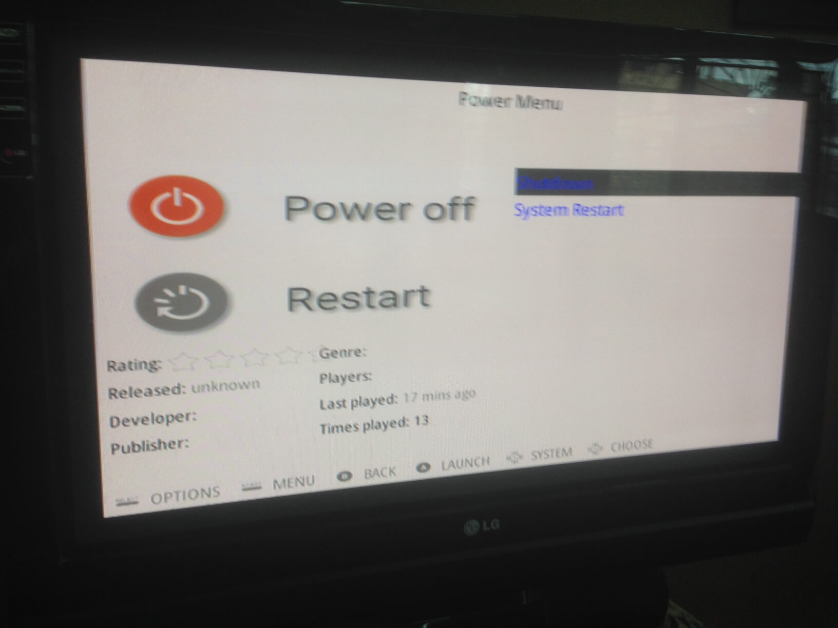

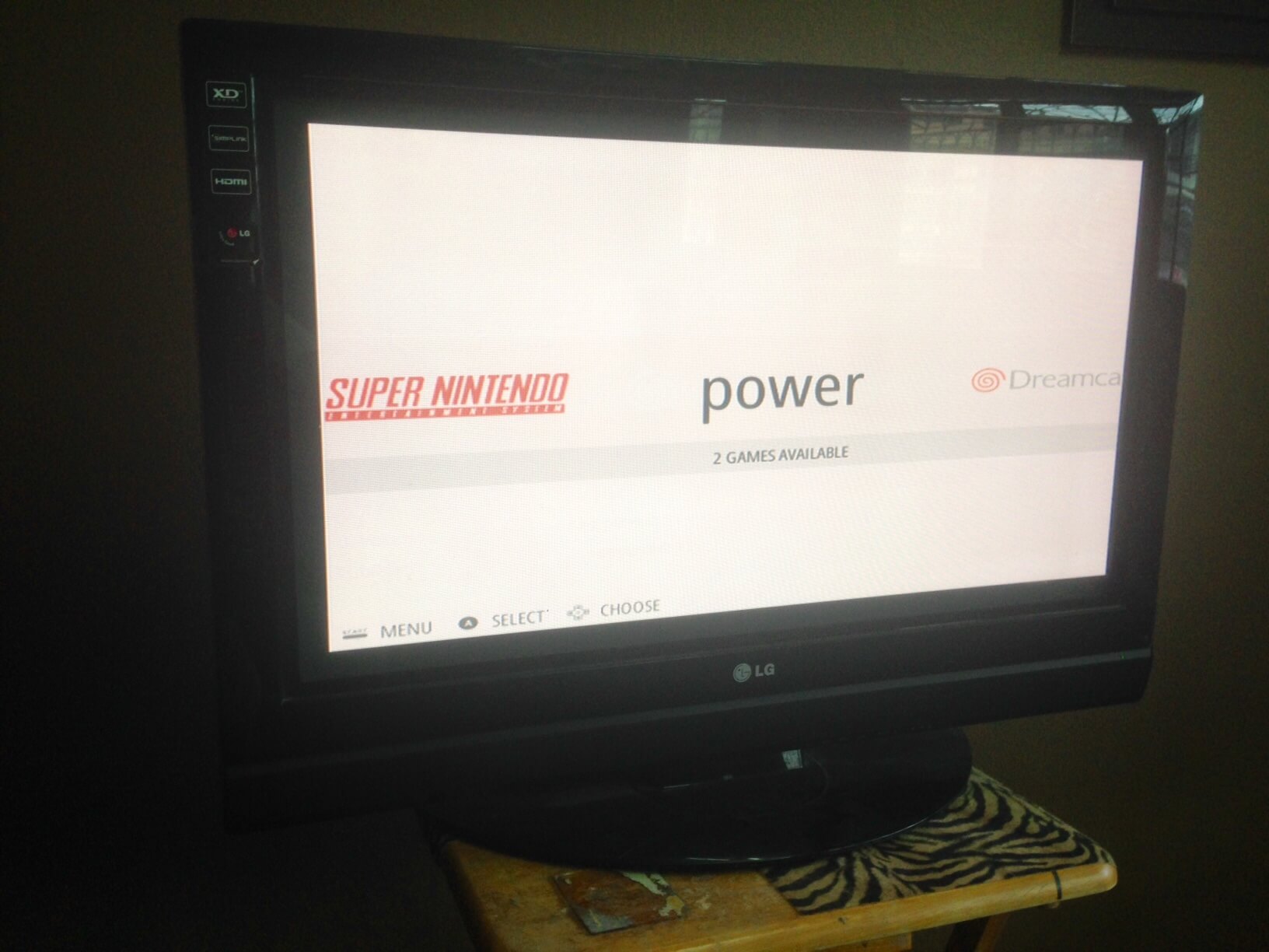

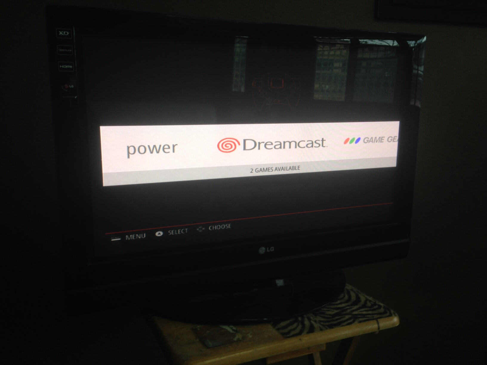

Buenas! le he dado un vistazo al script y es muy básico, si el creador del mismo si se hubiera molestado un poco en explicar...
Entraremos por SFTP (utilizando Filezilla )
La carpeta "Power" referente de carpeta "Theme" va en:
La carpeta "Power" referente de la carpeta "Gamelist" va en:
La carpeta "Power" referente de carpeta "Rom" va en:
La carpeta "Images" tengo entenido que debe ir dentro de la carpeta "roms/power" anteriormente descomprimida:
Y por último editamos el archivo desde el terminal SSH introduciendo el comando:
(O si nos viene más fácil lo editamos directamente por SFTP):
Adjunto el archivo original ya editado por si lo queréis copiar directamente(descomprimir).
Espero que os funcione, un abrazo!
/etc/emulationstation/themes
/opt/retropie/configs/all/emulationstation/gamelists
/home/pi/RetroPie/roms
/home/pi/RetroPie/roms/power
sudo nano /etc/emulationstation/es_systems.cfg
Antes del final de archivo </systemList> añadimos el contenido:/etc/emulationstation/es_systems.cfg
[size=85] <system>
<name>power</name>
<fullname>Power Menu</fullname>
<path>~/RetroPie/roms/power</path>
<extension>.sh .SH</extension>
<command>%ROM%</command>
<platform>linux</platform>
<theme>power</theme>
</system>[/size]

Sigo liado con el tema... Mirare el theme.xml de algun apartado Nes, Snes... para compararlo con el fichero theme.xml de la carpeta power, aunque no entiendo mucho de programacion, tratare de ponerlos iguales pero cambiando las rutas de las imagenes, no se si es buena idea, pero no pierdo nada por probar.
Adjunto imágenes para que haceros una idea.

Buenas,
despues de haberle dado muchas vueltas ya lo he conseguido configurar para que funcione.
Solo funciona en el Theme Simple (sigo investigando en ponerlo en otro tema, pero como no se de programacion voy haciendo pruebas).
Los archivos van en el siguiente orden:
- Carpeta THEME contiene una carpeta POWER, esta carpeta ira dentro de /etc/emulationstation/themes/simple
- Carpeta ROMS contiene una carpeta POWER, esta carpeta ira dentro de /home/pi/RetroPie/roms
- Carpeta GAMELIST contiene una carpeta POWER, esta carpeta ira dentro de /opt/retropie/configs/all/emulationstation/gamelists
- Carpeta IMAGES contiene una carpeta POWER, esta carpeta ira dentro de /opt/retropie/configs/all/emulationstation/downloaded_images
- Por ultimo, habra que agregar el contenido del fichero es_systems.cfg dentro del fichero con el mismo nombre en la Pi, que esta ubicado en /etc/emulationstation
Solo se usan las carpetas POWER, las carpetas THEME, ROMS, IMAGES, GAMELIST, no se añaden.
Con esto ya obtendremos lo mismo que en el video.
Si al intentar copiar algun fichero os da acceso denegado, ejecutar el mismo comando que comento Kike anteriormente en este mismo post:
sudo chown -R pi /etc/emulationstation/
Y para activar los roms:
sudo chmod -x /home/pi/RetroPie/roms/power/ashutdown.sh
sudo chmod -x home/pi/RetroPie/roms/power/reboot.sh
Felices fiestas a todos y a disfrutar. :victoria
P.D. Si alguien sabe de programacion y puede mirar como cambiar el contenido del theme.xml para otro tema (ejemplo Carbon) le estaria muy agracedido. :admirar
