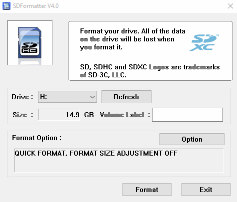

1. Abre SDFormatter v4.0 y sigue el siguiente proceso para dejar completamente formateada la micro SD. IMPORTANTE: Todos los datos de la micro SD serán borrados.

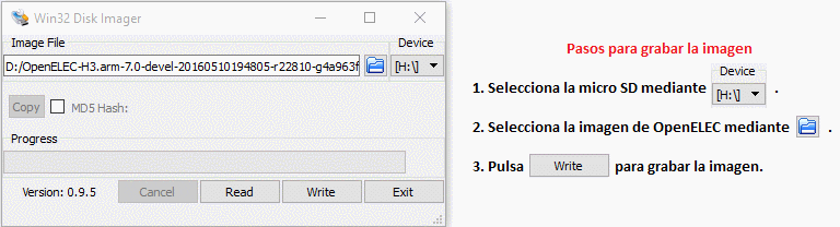

2. Una vez formateada la micro SD mediante SDFormatter v4.0 abre el Win32 Disk Imager y sigue el siguiente proceso para grabar la imagen de OpenELEC en la micro SD.

Buen tuto y graciosos gif explicativos.
El punto 1 no es necesario hacerlo ya que al grabar la imagen se queda con el tamaño que tenga la imagen o en caso de haber borrado los sectores vacios de la imagen (desde linux, no redimensionar particiones), estos se expanden al montarse la imagen de nuevo.
