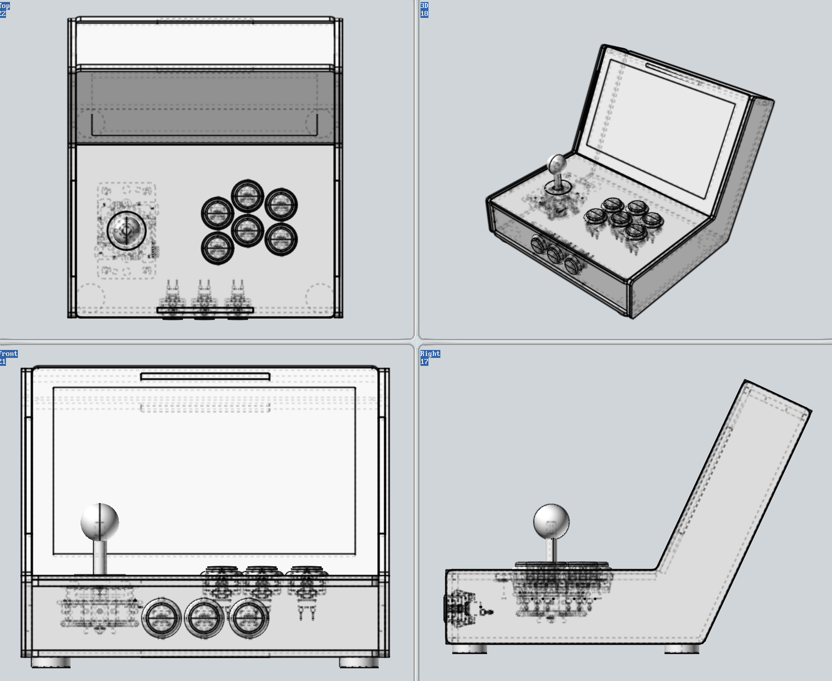

Os envío alguna imagen para ver que os parece y me deis vuestros comentarios. La idea es hacer un kit.

con ese diseño tal cual, tengo la impresion que la parte trasera va a pesar demasiado y me da la impresion que se va a caer para atras
la pantalla pesa mucho mas que los mandos.
la solucion es o incrementar el tamaño de la base o añadir algun peso o algo o enderezar un poco la pantalla o unas ventosas.
es solo una impresion, hasta que no hicieses un prototivo para asegurarse no estarias seguro. pero aparentemtne yo tengo esa impresion.
aparte de eso me parece muy chulo el diseño.

La pantalla debe pesar como mucho unos 200 gramos. Es más, pesa más el joystick que la pantalla! jejeje!!!
También hay que tener en cuenta que en la base va la fuente de alimentación y la raspberry.
En cualquier caso en cuanto reciba el material hago el primer prototipo y saldremos de dudas.
Gracias por tus comentarios.

claro al no ver la RB ni la fuente en el dibujo por eso lo he dicho. pero si las pones en la base eso ya añade un peso extra.
lo decia por la inclinacion de la pantalla que parece que centro de gravedad queda fuera de la base y a poco que pese mas la trasera que la base se caera.
de todas forma el diseño es muy chulo. y espero que quede perfecto. un saludo.

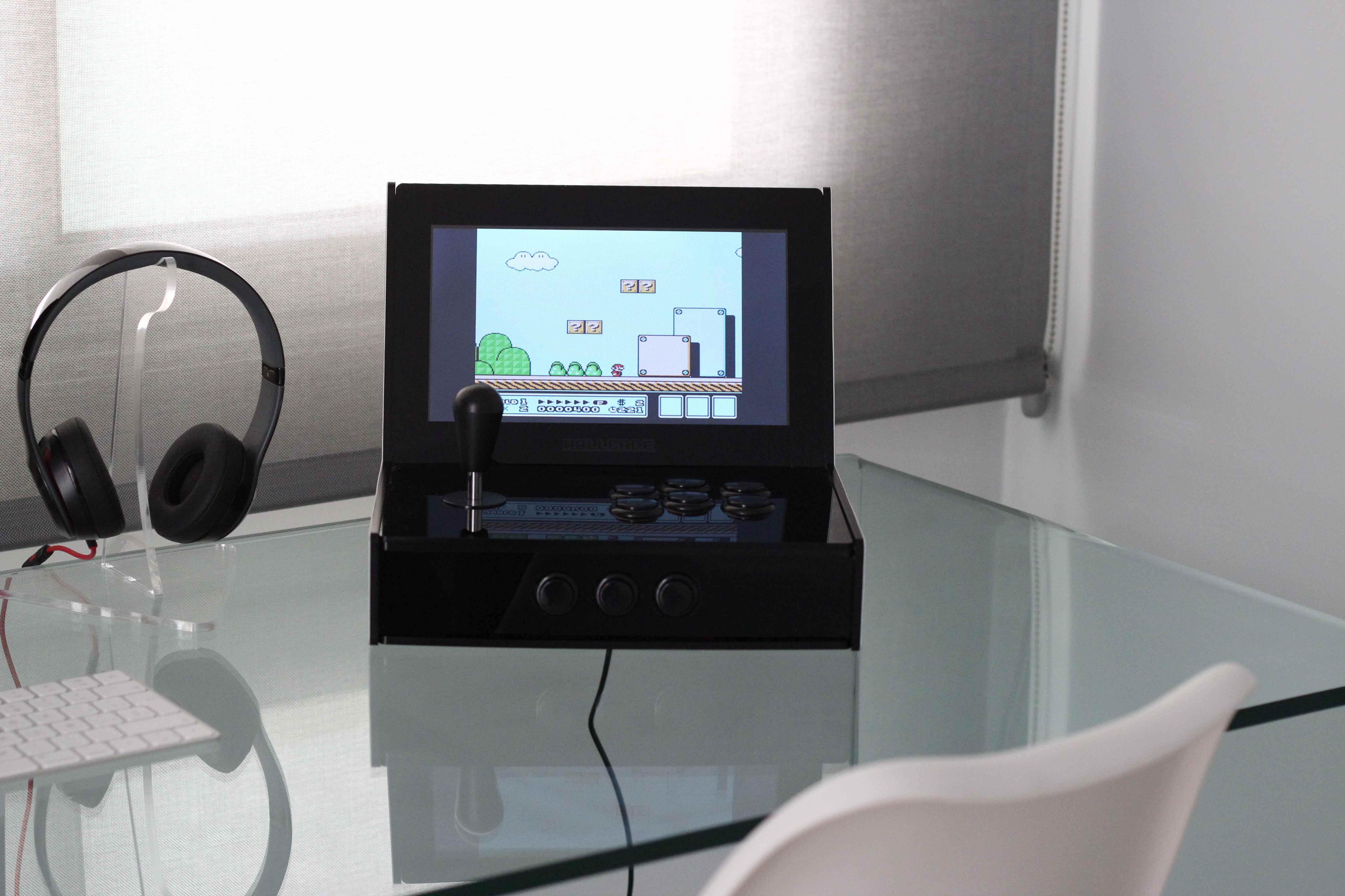

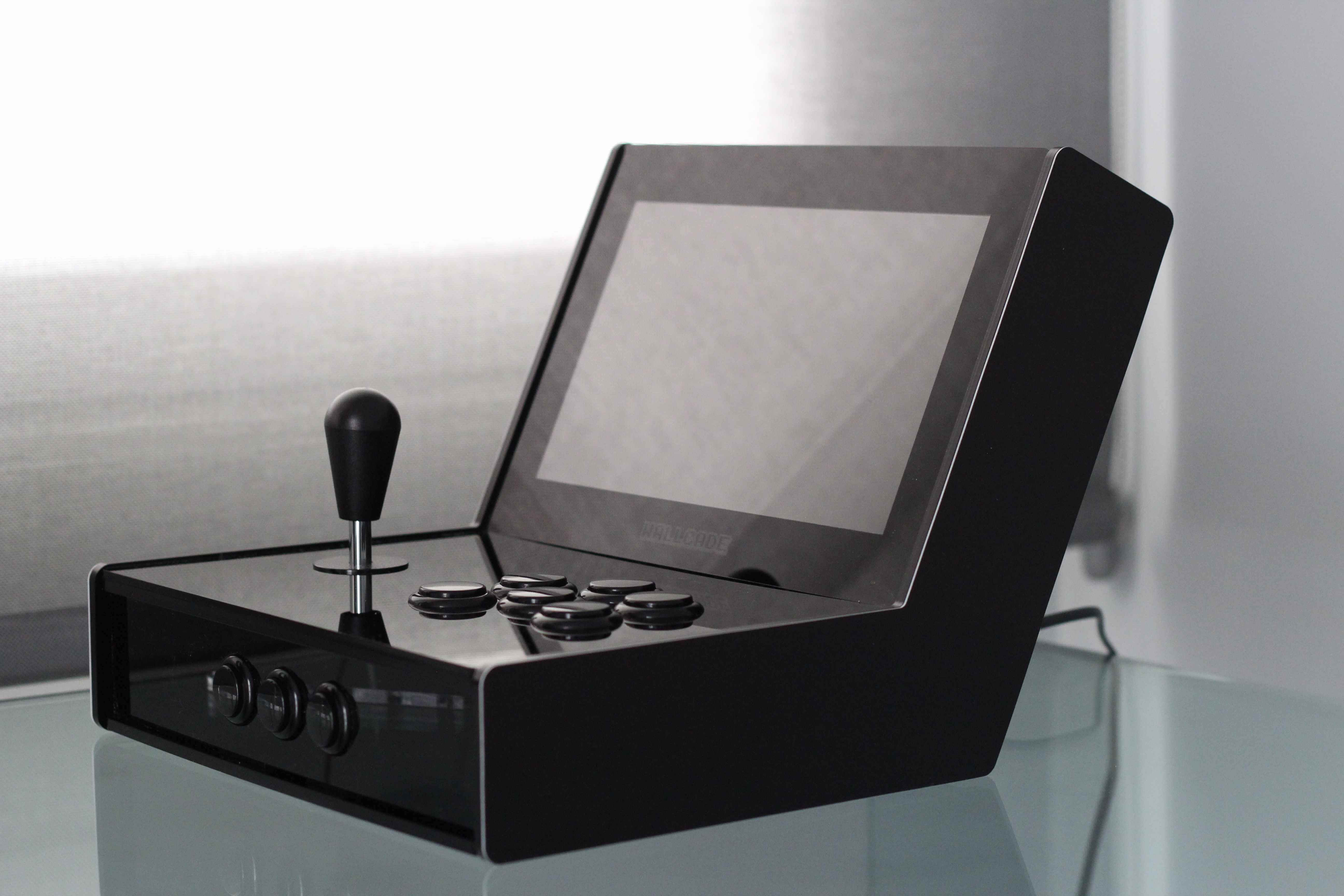

Aquí os presento algunas fotos de como ha quedado la máquina.
Está hecha toda en metacrilato y un tipo de acrílico flexible para los laterales.
Espero vuestros comentarios.

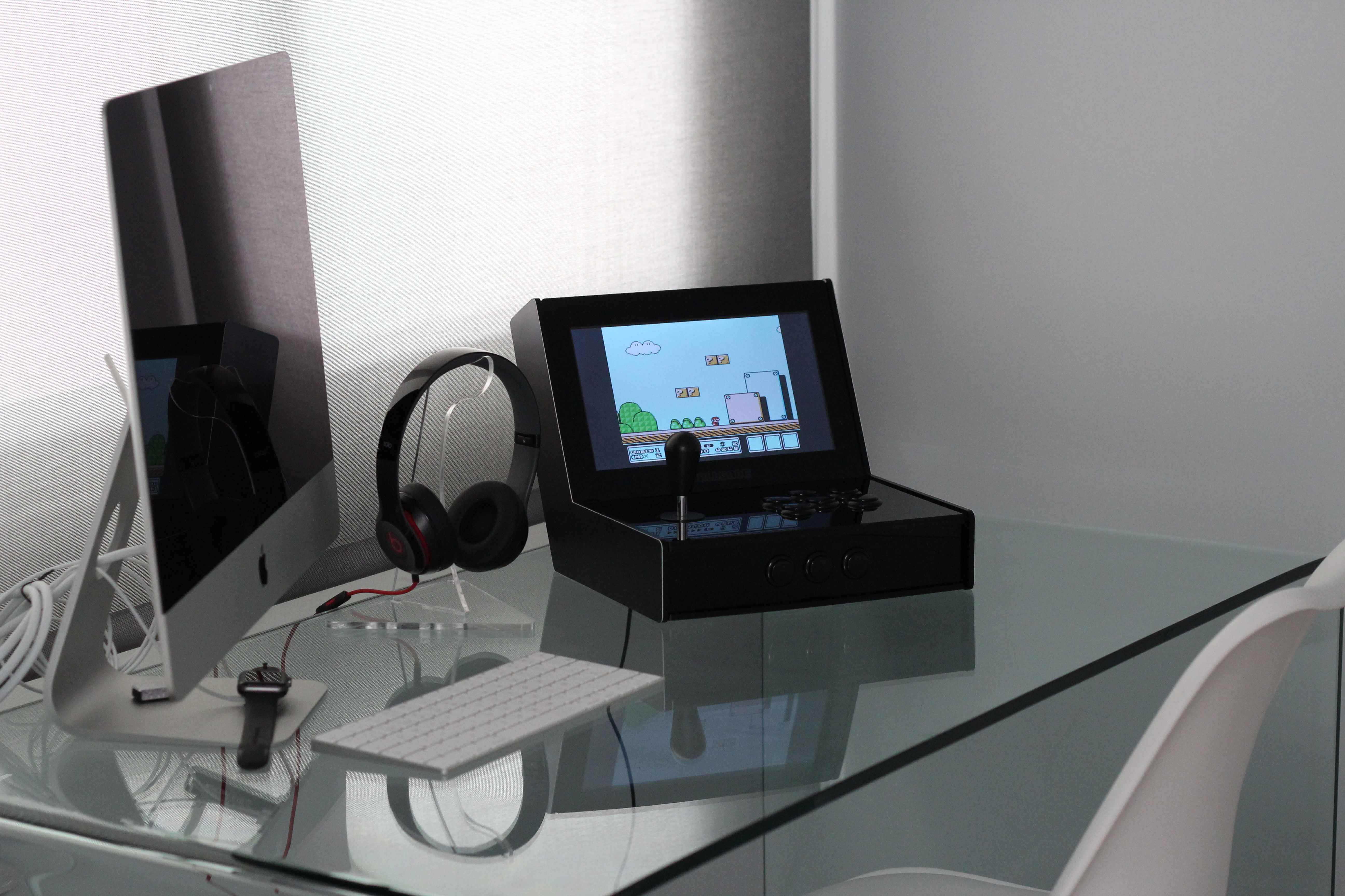

Javier Martinez
Registrado: 15 Ene 2017, 19:37
Hola!
He publicado algunas fotos para que veas como ha quedado.

Te ha quedado muy guapa la verdad,pero la veo muy negra,le falta algún toque de blanco o plateado, quedaría más elegante aún....
Pero vaya que es auténtica.
Saludos y a disfrutarla!

que chuulada, se ve muy elegante.
que paso al final con la estabilidad? ¿ se mueve un poco ? espero que no
realmente se ve muy elegante casi como un mueble.
Javier Martinez
Es muy estable porque el ángulo de inclinación es muy poco y por lo tanto casi todo el peso recae en la base de la máquina. En la parte de abajo está la fuente de alimentación y la Raspberry Pi (conjuntamente con el joystick y los botones) y en la parte trasera solo están los altavoces y lo que sería el monitor.
En general queda muy robusta.
En la base se le ponen una patas de goma y no se desliza para nada. Estoy muy contento con el resultado.
