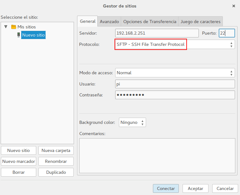

Hola buenas noches, revisa el protocolo por el cual estás intentando acceder no sea FTP , el correcto es SFTP
Un saludo!
